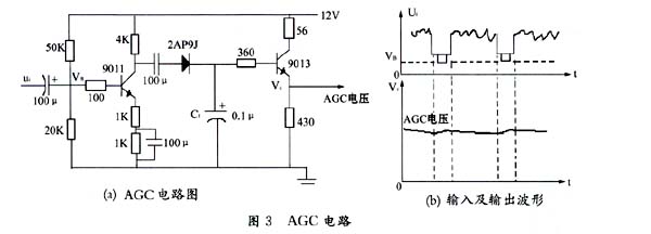

  AGC电压取自视频输出,反映视频信号的强弱变化,但又不希望受视频信号内容的影响,为此 ,系统采用了峰值型AGC电路。与平均值型AGC电路和键控型AGC电路相比,峰值型AGC电路的AGC电压随视频信号的峰值(即同步头脉冲)变化,只与外界信号的强弱有关,与图像的内容无关,避免了图像内容对AGC电压的影响。其AGC电路如图3所示。
  其中,三极管9011为AGC检出管,2AP9J为检波二极管,C1为电压保持电容。AGC电压从9013的射极输出,提高输出电压的带负载能力。9011的基极加入一个正极性的图像信号,经9011反相放大后,正极性的同步头作用于2AP9J的正极,进行峰值检波,对C1充电,其充电时间常数很小。当同步头过后,2AP9J截止。这时C1充得的电压相当于同步顶的幅度,C1上的电压通过射极跟随器9013的输入阻抗放电,由于射极跟随器的输入阻抗较大,可达到100K,故放电缓慢,当C1=0.1μF时,其放电时间常数为104μs,远大于行同步周期,因此C1上的电压可以近似看作维持在峰值不变,该电压通过射极跟随器输出,作为AGC的控制电压。视频信号愈强,控制电压也愈高,AGC控制的结果,使放大器的增益减小,图像信号幅度减小,最终使视频输出的图像信号保持在某一峰峰值的范围。
4 结束语
  本文介绍的峰值型AGC电路,其控制电压与图像内容无关,只与同步头幅度有关。电容充电时间常数很小,当同步头到达时,电容能迅速达到同步头电压幅度。放电时间常数为毫秒数量级,能跟得上混在视频信号中的低频干扰信号变化速度,具有反调制作用,能够抑制低频干扰。
  但是,也有一个不足之处,由于AGC电路充电时间常数很小,混在视频信号中高于同步头电平的干扰信号AGC工作状态影响很大。它使电容器C1充电到干扰信号的峰值,晶体管增益急剧下降,影响图像对比度,同时由于放电时间常数相对较大,在若干行同步周期内C1电压不能回复到正常状态,严重时会破坏同步,不能稳定地接收图像。
