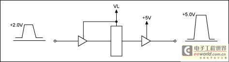

MAX4885E还有两个重要功能:能够将低电平的行、场信号按照VESA标准转换成5.0V TTL兼容逻辑电平(图1)。所提供的行、场信号可驱动双负载。与RGB信号一样,行、场信号也具备±15kV的静电保护,无需增加额外元件保护其输出。将VL引脚连接到+3.3V,行、场信号可以从较低电平转换成TTL兼容电平。
图1. 行、场信号电平转换原理图

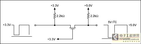

MAX4885E还可以提供DDC (显示数据控制)开关、电平箝位和ESD保护功能。通过切换DDC信号,分离容性负载。这些信号兼容于I²C标准且最大负载电容为700pF。如果两个负载连接到同一输出,容性负载可能超出范围。MAX4885E在同一时间只允许连接一个负载。类似于其它功能,DDC输入也具有±15kV ESD保护。
MAX4885E的DDC开关还为此类应用提供了一个附加功能:电压箝位。来自显示器的DDC电压通常通过2.2kΩ电阻上拉到+5V (图2)。DDC驱动器不允许出现如此高的电压,一般只允许最大+3.3V的电压。DDC信号兼容于I²C标准,开关两侧都有上拉电阻。开关本身由一对n沟道晶体管组成。
图2. n沟道FET晶体管箝位原理图
由于体二极管的影响,n沟道FET只能通过约0.7V以内的栅极电压。当电压接近栅极电压时,由于偏置电压不够大,沟道电阻增大。而开关两侧均上拉到各自的供电电压时,n沟道几乎完全箝位。可以传输接近地电位的信号,开关很容易下拉。如果+5V侧信号范围为:0.5V至4.8V,则3.3V侧的信号摆幅为0.5V至3.3V,如上图(左侧)。
