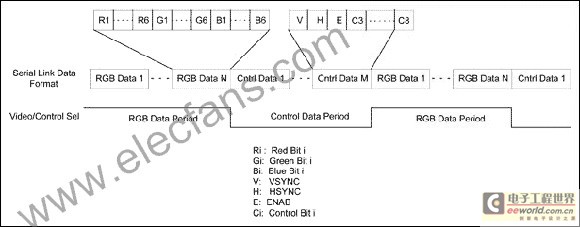

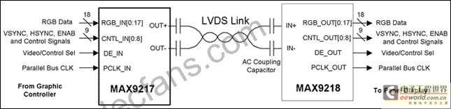

MAX9217串行器具有27位并行输入,总线速率高达35Mbps。在这27位中,18位是视频RGB数据:3基色各占用6位,其余9位是控制信号。9位控制信号中的前3位指定为垂直、水平和RGB数据同步:VSYNC (C0)、HSYNC (C1)和ENAB (C2)。剩下的6个控制位(C3至C8)用于其他控制信号。本例中,我们使用6个控制位中的一部分传输音频数据。MAX9217可以将18位RGB数据或9位控制数据转换为串行数据,然后通过LVDS链路对其进行传输。在视频显示的消隐期内发送控制数据,由RGB数据使能信号(ENAB)指示。
MAX9218接收到串行数据后,将其转换成与MAX9217输入格式相同的并行数据。同样,当MAX9218输出并行数据时,根据串行LVDS链路的时序重新生成总线时钟。图1所示为MAX9217和MAX9218之间视频、控制数据链路设置和连接的结构图。图2所示为视频数据和控制数据的时序。根据视频格式、显示器分辩率和链路速率,RGB数据的控制占空比在1%至5%之间。

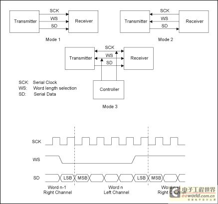

编码或解码音频数据的常用串行音频数字接口是Inter-IC音频总线(I2S) 。图3所示为I2S接口配置和时序图。每个音频字的边界由信号WS标识。在我们的应用中采用配置模式1。在SCK信号的上升沿,数据被锁存至接收器,但是当SCK保持低电平时,不接收数据。
图3. I2S接口配置和时序

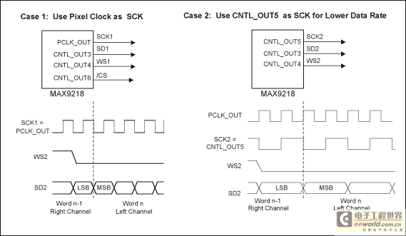

使用MAX9217和MAX9218之间的串行链路仿真I2S接口,可以将音频数据从图形控制器一端传送至远端。我们将控制位C3和C4分别分配给SD和WS信号。对于SCK时钟,如果要发送PCM数字音频,可以直接使用MAX9218恢复的像素时钟PCLK_OUT。对于传送MP3或AC3音频,可采用控制位C5为SCK时钟生成一半或较低速率的像素时钟。图4显示了这两种情况的时序波形。
为防止接收器溢出,大部分I2S接口需要进行节流控制,连续发送数据时,可以将SCK置低,直接实现节流控制。图4中Case 1,工作期间SCK信号无法置低,可以使用片选引脚/CS关闭接收器。在这种情况下,图4中的Case 1将C6分配给/CS信号。
图4. I2S接口的控制数据位波形

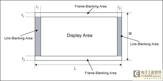

由于音频数据是通过视频信号的消隐周期传输的,我们需要确定给定像素频率fP下行消隐比和场消隐比。图5所示为显示面板上的行消隐和场消隐周期。
图5. 行消隐和场消隐
以RL表示行消隐比,RF表示场消隐比,由图5所示,我们可以按以下各式计算这些比值:
       RL = (I1 + I2) / L   和  RF = (f1 + f2) / F
由此得到音频数据吞吐率RA ,即:
       RA = (RFF + (1 - RF) RLL) fP

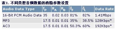

其中F和L是消隐周期中的音频数据传输利用率。利用率是指整个消隐周期中,音频数据传输所占的比例,是节流控制的结果。作为一个实例,表1所示参数为3种类型的音频数据设置数据速率。
注:MP3和AC3音频数据都含有头文件。考虑到这些信息后,实际的编码数据速率会稍高一些[2, 3]。

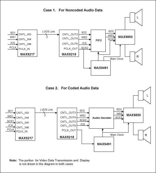

要在面板端播放音频信号,我们需要将PCM数据送至音频DAC或解码MP3和AC3数据,然后将其送至音频DAC。由于没有反向通道将握手信号回送给控制器,解码器主机时钟必须与像素时钟同步,以防止数据上溢或下溢。图6所示为编码和未编码数据音频重放的系统结构图。
图6. 面板端音频重放实现
在上述结构图中,采用了3次I2S接口。从左边开始,第一和第二个I2S接口的数据速率相同,能够达到35MHz。第三个接口——MAX9850 DirectDrive耳机放大器[5]接口,速率固定为音频采样率的倍数。时钟SCK2送入MAX9491多路时钟发生器[6],它产生解码器、FIFO和MAX9850的同步时钟。MAX9491提供包含OTP的两个可编程PLL,是本应用的理想频率合成器。Case 1适用于提供解码PCM音频数据的图形控制器,Case 2用于面板端压缩数据的解码。Case 1的节流控制由/CS引脚实现,Case 2中通过空闲SCK时钟实现。对比这两种实现方式,我们看到PCM音频数据的Case 1不需要占用太多的消隐时间(表1),不需要使用音频解码器芯片,成本低于Case 2。因此,如果图形控制器能够从MP3或AC3等编码音频数据流中生成PCM数据,建议直接在链路上传送这些数据。
