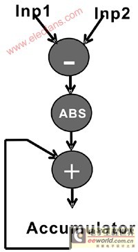

   SAD核心算法的基本计算方法如图2所示。正像图中所示的那样,SAD核心算法首先执行减法操作,然后取绝对值,最后对前面的结果进行累加。

  在一个RISC处理器上计算一个由两个16x16宏块组成的SAD运算需要256次减法运算、256次绝对值运算和256次累加运算,共需要768次算术运算,这还不包括因数据转移需要的取数和存数操作。由于这需要对每一帧的所有宏块进行操作,因此,随着分辨率的提高引起视频帧增加,使得计算成本极度昂贵。
