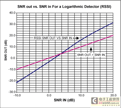

因为RSSI检测器是一个非线性的检测器,它将改变输入信号的信噪比(SNR)。ASK灵敏度计算的关键就在于RSSI检测器的SNROUT与SNRIN关系曲线。

因为RSSI检测器是一个对数检测器,输入输出SNR的关系可以用一种封闭的方式表示,尽管可能看起来有点儿乱。一篇发表在IEEE学报上比较老的关于航空与电子系统的文章推导出了其表达式并画出了SNROUT与SNRIN关系的曲线。这篇文章中的曲线非常小而且没有足够的网格线,但是可以在Excel表格中对表达式进行分析计算并画出更具体的曲线图。这个曲线如下图所示,它与简单SNROUT = SNRIN曲线(线性检波)画在一起作为对比。注意门限效应。在两条线3.7dB的SNR “交点”以下,信号通过检测器后SNR变差了。在这个点以上的部分,信号通过检测器后SNR得到改善。

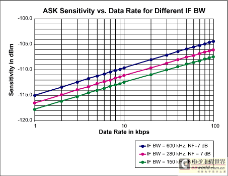

另一张Excel电子表格将上述步骤1到步骤4与SNROUT与SNRIN关系曲线相结合进行了如下图所示的灵敏度计算。图中曲线是在三个不同的IF带宽条件下灵敏度与数据速率关系的曲线,噪声系数取7dB。注意,灵敏度的改善是与IF BW或者数据速率的平方根成正比的。这是因为我们所计算的灵敏度处在RSSI SNR曲线中SNROUT比SNRIN的斜率约为对数坐标2的范围内(平方律关系)。
这些曲线与精心设计的ASK接收机的实际情况是一致的。例如,数据速率为3kbps、IF BW为280kHz的时候,灵敏度为-114dBm。根据ASK接收机10-3 BER 的要求,在本计算中Eb/No取11dB。对于稳定的CW信号,SNR的计算结果是12dB (因为数据的平均占空因数为50%,所以“峰值” Eb/No为14dB,比BBW与数据速率1.5:1的比例小大约2dB)。
