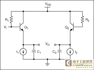

图6所示功率检测器具有对称的三极管Q1、Q2,I1、I2和R1、R2。双极型三极管Q1调整输入电压VI。当AC输入信号VAC为零时,三极管Q2提供一个直流偏移电压来平衡VO使其为零。C1为保持电容,其数值通过VO所允许的压降设置。Q1和Q2的直流偏置应该相等,以抵消温漂的影响。
图6. 典型的功率检测电路

这是输入信号较大时,输入电压和输出电压之间的近似关系。
从式11可知:
  1. VO对VAC是近似的线性关系,因为VAC包含在式11的第二项,需要开方并取对数。因此,输出电压会在输入信号较大时随PAR变化。
  2. 当VAC >> VT时,温度的影响很小。
