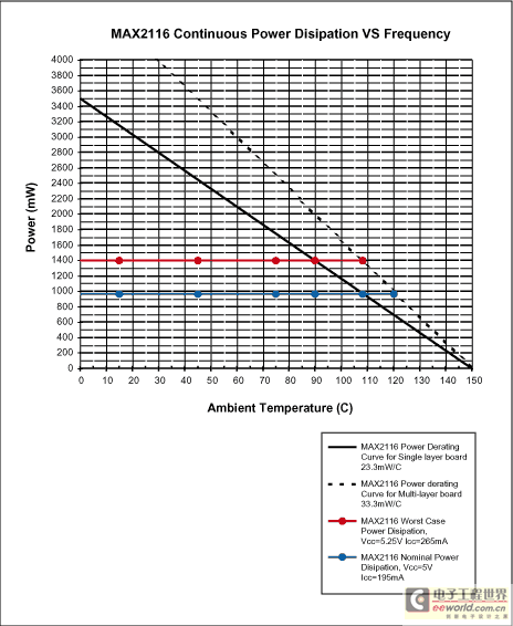

Θja = 42.9°C/W,对于以JDEC标准4制造的单层电路板,1盎司镀铜,9个位于裸露焊盘下的过孔。
Θja = 30°C/W,对于以JDEC标准制造的多层1S2P板(单个信号层,两个电源平面),2盎司铜皮,9个位于裸露焊盘下的过孔。
Tjmax = 150°C
Pdmax = 1391mW, 5.25V, 265mA
Pdnom = 975mW , 5.0V, 195mA
从上面可以看到有两个Θja的值。两个PCB根据JDEC标准制造和测量。单层板表现出非常保守的热电阻。在实际中很容易得到接近Θja = 30°C/W的多层板热电阻值。注意JDEC多层板使用2盎司铜皮和9个位于裸露焊盘下的过孔。典型的两层板使用1盎司铜皮,可能会得到稍微高于30°C/W的热电阻。
图3. MAX2116连续的功耗额定参量曲线

  3. 确定芯片最大的功耗。根据MAX2116/MAX2118数据手册最大的电流是265mA,最大的供电电压为5.25V。Pdmax = 265mA。 5.25V = 1391mW。
  4. 计算从结到环境的总共的热电阻值(等式1)。 Θja = (Tj-Ta) / Pd = 95°C / 1.391W = 68.3°C/W。所以需要具有复合热电阻为68.3°C/W的MAX2116/8与PCB。
