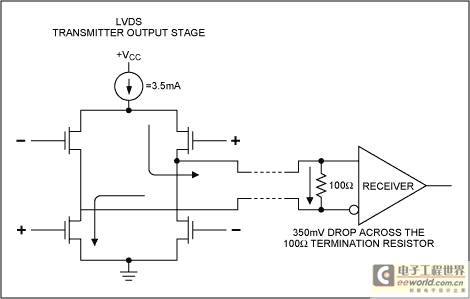

LVDS是物理层数据接口标准,由TIA/EIA-644和IEEE 1596.3标准定义,主要为在平衡阻抗可控的100Ω介质上实现高速、低功耗、和低噪声点对点通信而设计。与其它差分信号标准一样,LVDS由于消除了磁场,它比单端信号辐射的噪声要低得多。同时外来噪声作为共模信号耦合到两根线上(即两根线上的噪声电平相同),因此它的抗噪声能力比单端信号要强得多。另外,LVDS驱动器的输出采用电流驱动方式(图1),与其它差分信号标准中电压驱动相比较,它减少了地线回流,消除了涌浪电流。降低电压摆幅(只有±350mV,PECL是±800mV,RS-422是2V)使LVDS能达到与PECL (>800Mbps)等同的数据速率,而功耗只有PECL的十分之一。LVDS的高速、低功耗和低噪声特性使它成为3G基站信号传送的理想标准。
图1. LVDS驱动器采用电流输出驱动,与其它差分信号所采用的电压模式相比可以减小地电位偏差的影响,同时也消除了穿通电流。

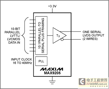

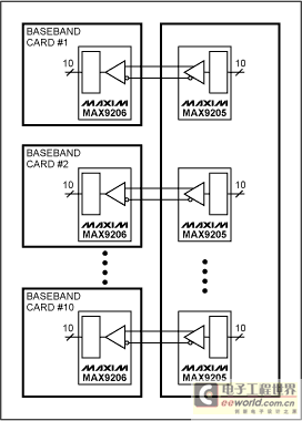

除上述优点外,LVDS串行器和解串器还给基站设计节省了大量的空间和金钱。为了满足3G网络的宽带要求,新基站与2G系统相比需要大量的板卡-特别是基带处理板,它担负着繁重的数字信号处理工作,诸如扩频、交织和差错控制。随着这些板卡之间数据吞吐量的增加,传统TTL背板不再胜任,因为首先TTL逻辑不适合较高的工作速度,其次,宽并行总线需要大且昂贵的背板,这导致整个系统的增大和费用的增加。Maxim的MAX9205串行器和MAX9206解串器通过把11条TTL线(10个数据和1个时钟)转换为一对高速LVDS线(图2),有效解决了上述问题。采用这种方案可以把互连密度降低5倍。在3G系统及其它具有大量板卡的基站中,这些产品能节省大量的空间和费用。
图2. LVDS串行器配合解串器(未显示)可有效节省宽数据线以及相关的、价格昂贵的、标准TTL信号所需要的背板。另外,LVDS可以满足3G网络所要求的速度。
MAX9205串行器把10位的并行LVTTL/LVCMOS数据转为LVDS串行数据流。一个高电平起始位和一个低电平停止位加入10位数据中,构成串行数据帧。因此每10位数据发送12位信息。MAX9205允许输入16-40MHz的参考时钟,相应产生的串行数据速率从192Mbps (12位 x 16MHz)到480Mbps (12位 x 40MHz)。由于只有10位是输入数据,因此实际吞吐量是时钟频率的10倍。MAX9206解串器接收MAX9205的串行输出,把它转换回10位的并行数据。因为解串器从串行数据流中同时恢复出时钟和数据,所以它消除了并行总线中常见的时钟-数据和数据-数据偏移。MAX9205和MAX9206为减少板卡之间互连密度提供了一套完整的解决方案。因为3G基站通常采用单向连接,因此,用两片IC完成这些功能非常适合3G基站,例如:“基带接收板”专用于对“射频收发器”发送来的数据进行信号处理,在这种情况下,基带板上只需要解串器,相比之下集成的串行解串器就要浪费额外的空间和费用。

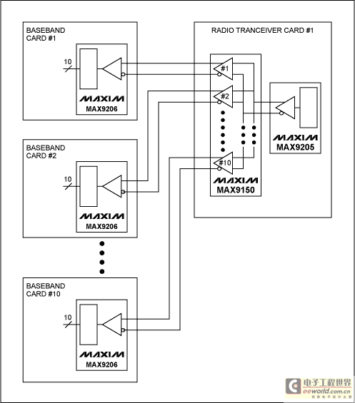

在已采用串行背板的基站中,一个LVDS多口中继器能进一步减少板空间和费用。在大多数的基站中,一些板卡必须向多个板卡广播或发送数据。很多系统采用多个基带板来并行处理一个射频收发器发送来的数据。最糟糕的解决方案是在射频板上采用与基带板解串器同样数量的串行器(图3a)。如果采用MAX9150之类的多点中继器,串行器的数量便会显著地下降到原来的十分之一(图3b)。MAX9150和一个串行器一起使用可以替代10个串行器。这一结构只有当多点中继器具有足够低的抖动特性时才有效。抖动是偏离某一事件或信号边沿理想时序的程度,它会影响解串器从串行位流中成功恢复时钟和数据。一个典型LVDS串行器/解串行器对的抖动裕量低至几百ps,这一裕量还会受布线、电缆和连接器的影响进一步降低。因此在串行器和解串器之间的信号通道上的其它器件必须具有特别低的抖动。MAX9150的最大峰-峰抖动只有120ps,比市场上任何一款多点中继器的抖动指标都低。
图3a. 当多个基带卡从无线收发器卡接收数据时,无线通信卡所包含的串行器数量与终端基带卡处解串器的个数相同。
图3b. 利用多端口中继器(MAX9150),可以使无线收发器卡的串行器数量降低10:1。
