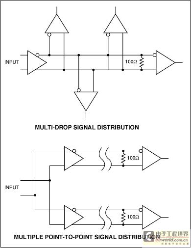

LVDS的应用
LVDS大多用于时钟分配和一点到多点的信号分配。时钟分配对于不同子系统需要同一参考时钟的数字系统非常重要,例如:多数情况下基站的DSP需要与射频信号处理器同步,利用锁相环(PLL)产生所需要的本振频率,A/D转换被锁存到中心参考时钟。当与无线接收机一起工作时,还必须以尽可能低的辐射分配时钟,以避免对小信号通路的影响。
把高速信号分配给不同单元时可以采用不同的策略,其中有两种极端情况:一种是将一路信号源/驱动器的信号分配给所有单元(称为“多点分配器”);另一种是将多路信号分配给一个单元(称为“多点至单点分配器)。图1说明了这两种情况的区别。对于多点分配器,驱动器要保证足以驱动所有的接收器和传输媒介(电缆、连接器、背板),总线通常需要在末级接收器加匹配阻抗。所有分支与总线的距离必须尽可能短,以避免引发信号完整性问题,做到这一点对于目前的高密度线路板并非易事。
图1. 多点信号分配允许一个发送器与多个接收器之间的通信,不需要中间接头,也消除了接头产生的干扰。
多点至单点分配结构中需要多路驱动器,可定义为点到点的操作,相当于驱动器与一路本地终端接收机之间通信。这种结构减少了信号完整性问题,能够保证传输媒介的阻抗尽可能一致,消除了多条支路产生的干扰。
