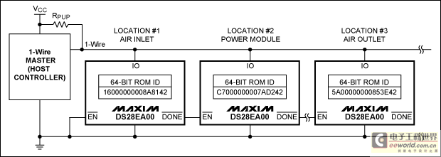

监测数据中心的多个温度点是一项极具挑战的工作,如何将指定的传感器测量与其物理位置联系起来? 任何手动配置方法都耗时较长,而且昂贵并容易出错。链路工作模式是1-Wire温度传感器应用中的新方案,能够有效解决这一问题(图2)。

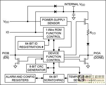

所有的1-Wire温度传感器都具有工厂设置的、唯一并且不可更改的64位ID序列号,1-Wire主控制器能够读取该值。基于Maxim独特的1-Wire温度传感器,DS28EA00增加了两个额外引脚,用于顺序检测(如链路模式)。利用DS28EA00的链路模式,在多点配置中,1-Wire主控制器可以读取传感器的注册码并将其与每个器件的物理位置相关联。如果不使用顺序检测功能,这两个引脚可用作通用的输入和输出。
图2. DS28EA00为典型的1-Wire网络引入链路模式功能
因此,在多点温度传感器配置中,链路模式为主机控制器提供计算机控制功能以及全自动地确定每个器件唯一ID的排序位置。顺序排列的ID信息直接与多点温度传感器阵列的物理架构相对应,由此对应于机柜内的每个传感器的物理位置³。利用DS28EA00 64位ID与机柜物理位置的对应关系,系统可以利用其环境控制算法测量存储塔内不同高度和/或位置的温度。

DS28EA00还具有类似于温度调节的功能,用户可编程温度测量报警门限,实现自动调节。另外,器件的通用I/O引脚可用于接通或关闭声、光指示器,例如LED或蜂鸣器,用于通报超出温度范围的状态(图3)。
图3. DS28EA00由温度传感器、链路模式检测、GPIO、报警功能以及1-Wire接口组成,采用8引脚小外形封装(µSOP),能够工作在寄生电源和外部电源。
