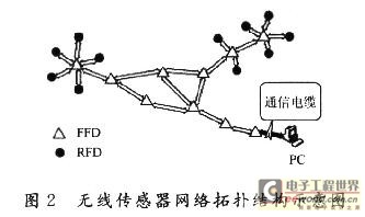

这种无线传感器网络由众多具有感知和路由功能的无线传感器节点组成,能够协作实时监测,感知并采集各种环境对象的信息,将其通过多跳转发传送回主机进行分析、处理。以这些工作节点为依托,通过无线通信组成网络拓扑结构。
系统中大部分的节点为子节点,从组网通信上看,他们只是其功能的一个子集,称为RFD(精简功能设备),这种设备不具有路由功能;另外还有一些节点负责与控制子节点通信、汇集数据和发布控制,或起到通信路由的作用,称为FFD(全功能设备或协调器)。如图2所示为一个典型的远程数据采集并返回到计算机终端的应用。每个节点由一个MCU作为主控设备。通过倾角传感器可以监测滑坡的运动状况,通过液位传感器监测地下水位深度,数据采集间隔也可以由中心服务器灵活控制,在旱季可以调整为每24 h采集并传递1次数据,从而节省能量并避免大量的冗余数据。而在雨季危险期,其采集间隔可以密集到5 min/次,从而保证实时监测预警功能。每个信号采集节点通过ADC从模拟传感器得到实时数据,按照ZigBee协议把数据打包,并通过射频芯片及前端天线发送给簇内的RFD;经过RFD预处理之后,再由RFD路由转发到远端计算机;结合地貌特点、滑坡的分布特点,多个水流量检测点之间的相互关系等多种地质学、水流动力学等方面的知识进行数据的融合和处理。在每个节点的外部可外接相应的。PIO芯片和其他外围电路进行交互。
