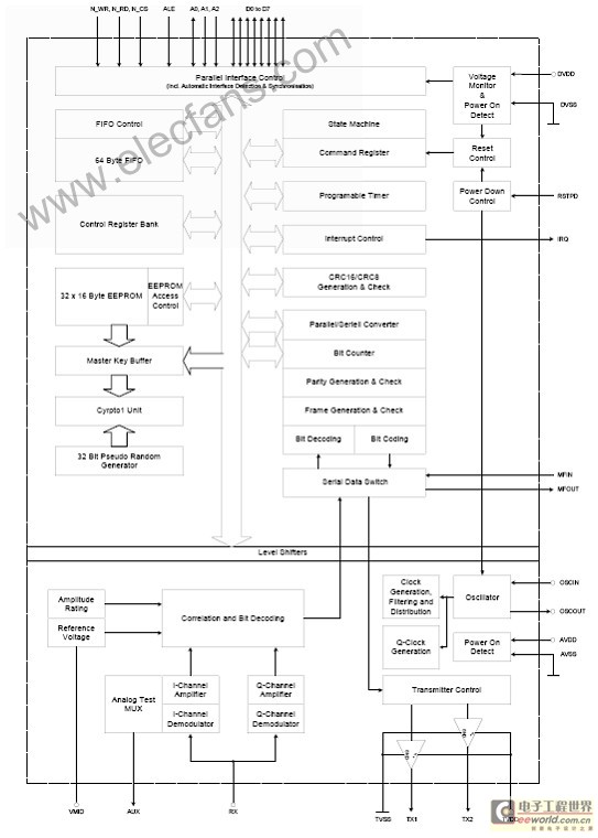

图1.MF RC530方框图

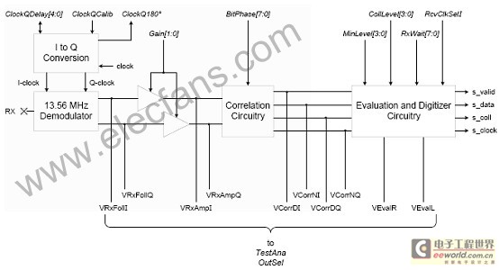

图2.MF RC530接收器电路框图

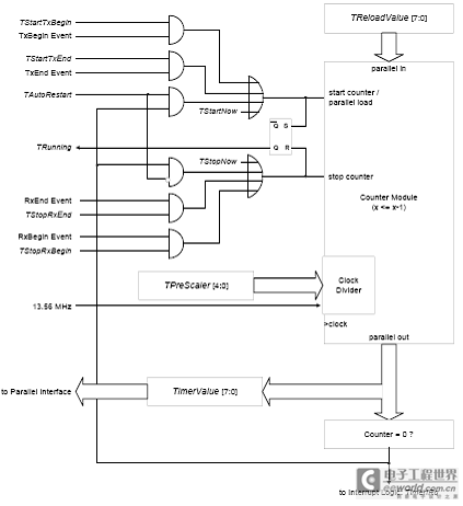

图3.MF RC530定时器模块框图

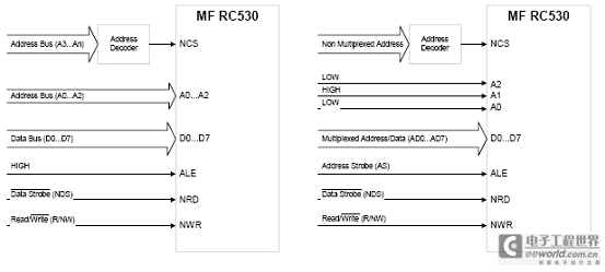

图4.MF RC530带共同读/写选通的与微处理器的连接框图

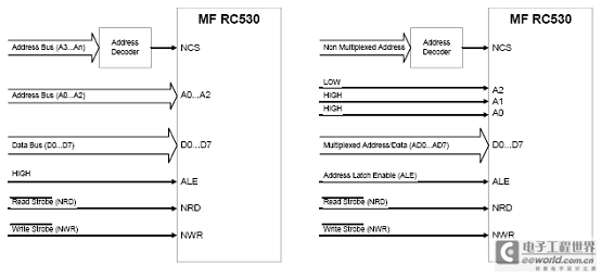

图5.MF RC530单独读/写选通的与微处理器的连接框图

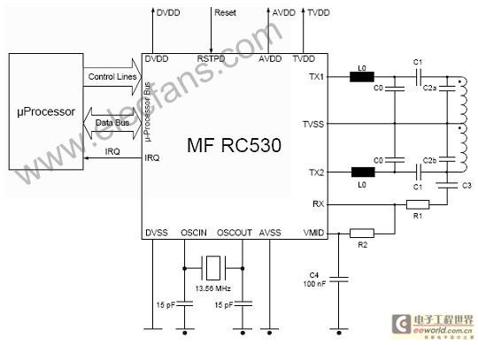

图6.MF RC530带直接匹配天线的应用电路图
