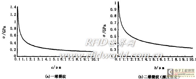

  标准的硅片背面减薄工艺包括贴片、磨片(粗磨、细磨)、腐蚀三道工序。常用的机械磨削法不可避免地会造成硅片表面和亚表面的损伤(图2),表面损伤分为3层:有微裂纹分布的非晶层;较深的晶格位错层;弹性变形层。粗磨、细磨后,硅片背面仍留有深度为15~20μm、存在微损伤及微裂纹的薄层,极大影响了硅片的强度。因此,需要用腐蚀法来去除硅片背面残留的晶格损伤层,避免硅片因残余应力而发生碎裂。实验发现原始厚度为725μm的硅片,经磨片后,腐蚀深度约为25μm时可得到最大的强度值3;同时,分析表明,芯片在键合与测试时发生碎裂,往往是由于磨片时造成的损伤在随后的腐蚀或化学机械抛光中没有被完全去除而引起的。
   对于碎裂面垂直于芯片表面,深a、长2b的二维半椭圆型裂纹而言,则满足Ccr=[(Φ2KIC2)/(1。2πσIC2)][2],其中Ccr=(acrbcr)1/2,acr为临界裂纹深度,bcr为临界裂纹半长;裂纹几何因子Φ=(1。2π)1/2/Y。设裂纹长为2b,深度恒定为1μm,代入断裂韧度KIC=0。82MPa,Y=1。42得,平面应力状态常载荷条件下碎裂的临界强度σ=0。58/4b(GPa),σ与芯片背面残留裂纹长度、深度的对应关系如图3(b)。可见,芯片碎裂临界强度随着微裂纹长度的增大而急剧降低,当裂纹大于1μm时,下降趋势逐渐平缓,并趋于稳定小值。
   磨片过程不仅会造成硅片背面的微裂纹,且表面的残余应力还会引起硅片翘曲。硅片的背面减薄工芯对芯片碎裂有着直接的影响,因此需要开发新技术,实现背面减薄工艺集成,以提高硅片减薄的效率,减少芯片的碎裂。
