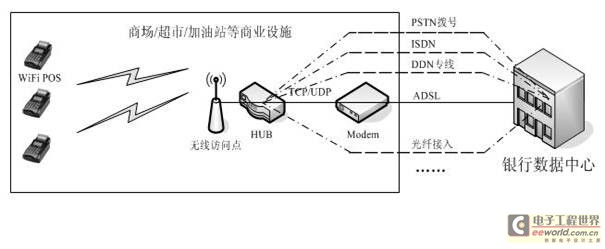

在客户终端侧(如商场或超市)不同品牌或者型号的POS机可通过Wi-Fi组成一个局域网络.
无线网络侧网络架构说明
用户的终端设备都和Wi-Fi设备服务器组成一个局域网络并且与远程计算机连接,当POS机有刷卡信息时,POS机通过无线设备把数据传送到银联/银行中心,银联/银行中心经过一系列的认证后,反馈信息,完成刷卡交易。
