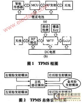

  2.1 TPMS的系统结构
  TPMS由采样发射模块和接收模块构成
采样发射模块安装在轮胎内,接收模块安装在车厢内
采样发射模块对压力传感器检测的气压和温度信号进行采样,由MCU(微控制单元)进行数据分析处理后送给射频发射电路,信号经调制后发射给接收模块
接收模块的解调电路将发射模块发射出来的射频信号放大解调后,将数字信号送给MCU
MCU作出相应的处理,如更新当前压力值、声光报警等,从而实现轮胎压力的显示和监控
由传感器、MCU、发射、接收等主要芯片组成的TPMS结构框图如图1所示
系统总体布局如图2所示

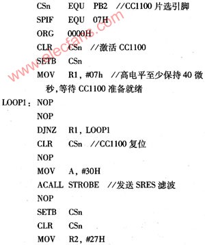

  接通电源后,AT48先进行初始化,再对CC1100进行配置
当MCU检测到振动信号时,给采样发射模块发送激活命令
发送命令成功后,立刻进入接收模式,若CC1100接收状态准备好,则可以接收数据
若接收到的数据是有效的,则将接收到的ID与存储在单片机E2PROM中的ID码进行比较,如果与其中的某个ID相匹配则数据就被处理并保存

  具体实现程序段如下:
