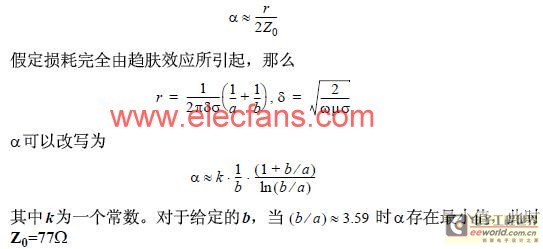

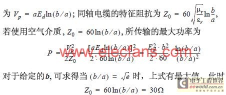

• 这是由同轴电缆的大功率传输能力和衰减特性导出的
• 同轴电缆能够传输的最大信号强度受其介质击穿电压/ 电场的限制,对于空气,这一电场为Ed=3×106 V/m, 相应电压
• 另一方面,同轴电缆的衰减常数α 可以近似表示为
• 综合以上两点, 50或75Ω的阻抗值是同轴电缆功率传输能力和信号衰减的折衷取值。
