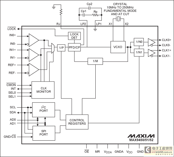

MAX9450/MAX9451/MAX9452时钟发生器¹可以产生高精度时钟,为SONET/SDH系统、千兆位以太网和3G基站的ADC/DAC提供定时。该器件还可以作为抖动抑制器使用,并且LVPECL、HSTL和LVDS三种不同输出类型具有相同的内核。芯片的结构框图如图1所示。
图1. MAX9450/MAX9451/MAX9452的结构框图
MAX945x内集成的VCXO可以省去外部VCXO,提供高性价比的精密时钟方案。VCXO频率和调谐范围由外部晶体的参数决定。VCXO的设计保证其可以配合15MHz到160MHz的宽频率范围晶体工作。与寻找恰当频率的VCXO相比,相同频率的晶体更容易获得,这为不同的应用提供了灵活性。这些器件的分频范围非常广泛,可以从1到32,768,这允许时钟发生器的160MHz输出同步至8kHz参考输入。并且器件具有参考监视功能,可以监视输入参考时钟的质量。
为了正确使用这些芯片,设计者必须选择适当的晶体和环路滤波器元件。本应用笔记指导如何选择这些外部元件。同时提供了使用多种晶体时的性能测试结果。
晶体选择
如图1所示,VCXO的有源电路都集成在芯片内部,外部只有晶体和环路滤波器的RC元件。按照上文提示,晶体频率必须与所要求的输出频率相同。但是我们同样需要考虑晶体的振动模式、切割类型、负载电容(CL)、频率公差范围、静电容(C0)和动态电容(C1)。

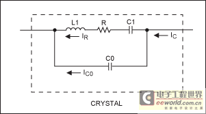

MAX945x使用的晶体必须是AT切割,基频谐振模式,这意味着晶体需要具有较宽的调谐范围和较小的温度漂移。Maxim的应用笔记2127,"Modeling of Quartz Crystal",分析了晶体的等效电路(图2)。
图2. 晶体等效电路
VCXO的振荡频率由以下公式决定:
等式1
由这个等式,我们得到fP相对CL变化的微分解析:
等式2
由等式2可以发现,调谐灵敏度随着C1值的增大、C0和CL的减小而增大。因此,为了使MAX945x时钟发生器具有较宽的调谐范围,需要选择具有相同C1、C0和CL相对值的晶体。实验证明,为了得到良好的调谐范围,需要选择C1 > 6fF, CL = 8pF, C0 < 2.5pF (这将由随后的数据说明)。值得注意的是,如果CL的值小于8pF,将在调谐范围的正段带来损失。我们测试了KDS (www.kds.info/index_en.htm)²的DSX321S晶体和Fortiming (www.4timing.com)³的XHFF45晶体,测试结果将在下文描述。对于两次晶体测试,PCB上使用的并联电容数值在表1中给出。

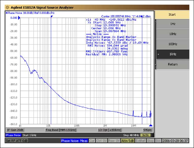

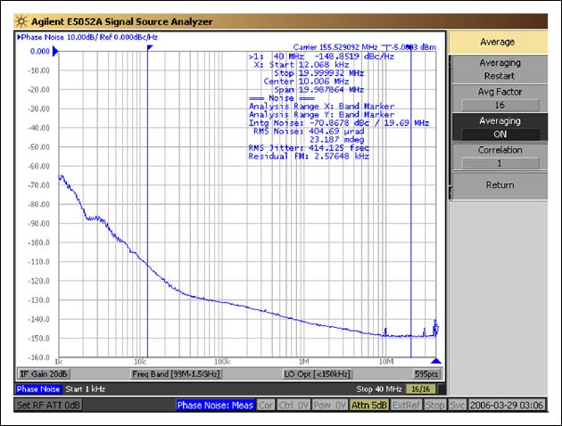

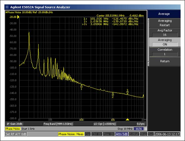

图3至图5显示了MAX9450在使用KDS和Fortiming晶体时的相位噪声曲线。
图3. KDS 155.52MHz晶体,16pF CL
图4. KDS 155.52MHz晶体,8pF CL
图5. Fortiming 155.52MHz晶体,8pF CL
