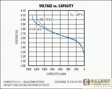

尽管不太明显,电池的老化也会使放电曲线发生变化。老化效应因电池而异,并且不同制造商的产品会有显著差异。而且,程度较浅的放电循环和深度放电循环所造成的老化效应各不相同。图3显示,电池经过500次循环后,总容量中的150mAh永久地丧失了。这只是在此特定应力条件下某个电池的一个实例。重复性深度放电所致的老化效应给剩余电量带来的影响大约在50mAh至75mAh。
图3. C/2放电电压曲线随老化而变。本例显示了一个在此应力条件下特别好的一个电池特性。
