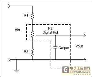

典型的电位器电路配置如图1所示。这里,数字电位器用于改变信号的衰减量。R2为数字电位器,图中还标出了寄生电容(Cwiper)。该电容是所有数字电位器固有的,它限制了电路带宽。电位器在0至满量程之间摆动时,R1和R3用于限制由数字电位器引起的信号衰减。
图1. 典型的数字电位器电路配置
注:由于采用了运算放大器,该电路可以用于放大和衰减。当然,以下介绍的提高带宽的方法与所选择的电路拓扑无关。

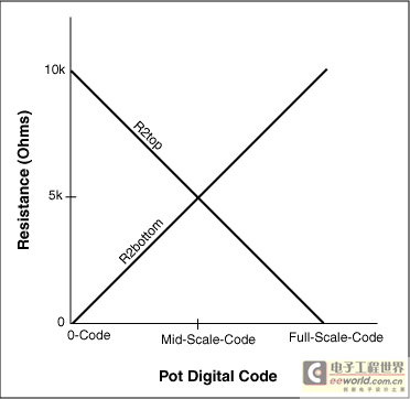

为计算电路的传输函数(VOUT/VIN),可以使用不同模式的电位器—参见图2。图中,R2被分成了R2top和R2bottom,其中,R2top是电位器触点以上的电阻,R2bottom是电位器触点以下的电阻。假设我们使用的电位器具有10kΩ的端到端电阻(忽略触点电阻的影响),R2top和R2bottom相对于数字编码的理想传输函数如图3所示。下面介绍了传输函数的两个端点和中点:
    (1) 当电位器编码 = 0时,R2top = 10kΩ,R2bottom = 0kΩ
    (2) 当电位器编码 = 中间位置时,R2top = R2bottom = 5kΩ
    (3) 当电位器编码 = 满标位置时,R2top = 0kΩ,R2bottom = 10kΩ
图2. 数字电位器,R2分成了R2top和R2bottom
图3. 数字电位器的理想传输函数

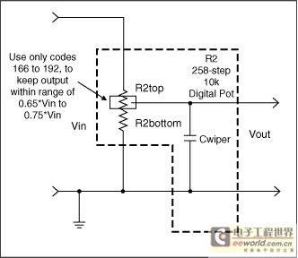

提高带宽的一种方法是去掉电阻R1和R3,使用步长数多于图1电路要求的电位器。例如,32步长电位器获得10%的调整范围,按照上述介绍,可以选择替换这一步长的电位器,而使用256步长电位器,去掉R4和R6,限制电位器的调整范围在达到要求衰减的编码之内—我们继续上面的设计目标,65%到75%。这种方法在图5给出了解释。所使用的编码是从0.65 × 256 ( = 166.4,使用166)到编码0.75 × 256 ( = 192)。这个例子中使用了一个256步长的电位器;由于有限的编码将可用步长数限制在26 (即,10%的调整范围,仅用了256步长的10%)。26步长可用范围对应于上例中的32步长范围。
图5. 只使用高精度(256步长)电位器的部分编码以获得0.65到0.75的调整范围
与32步长的电位器相比,这一方法的一个缺点是:256步长电位器的成本要高得多,可以选择的电位器封装尺寸较大(额外的精度需要额外的开关—例如,256步长和32步长相比,需要占用额外的裸片面积,而且,这些开关并不利于改善Cwiper)。假设Cwiper为30pF,VOUT/VIN = 0.70—在调整范围的中点,图5电路有384kHz的-0.1dB带宽,879kHz的-0.5dB带宽,2.52MHz的-3dB带宽。与表1结果相比,带宽提高了3倍。

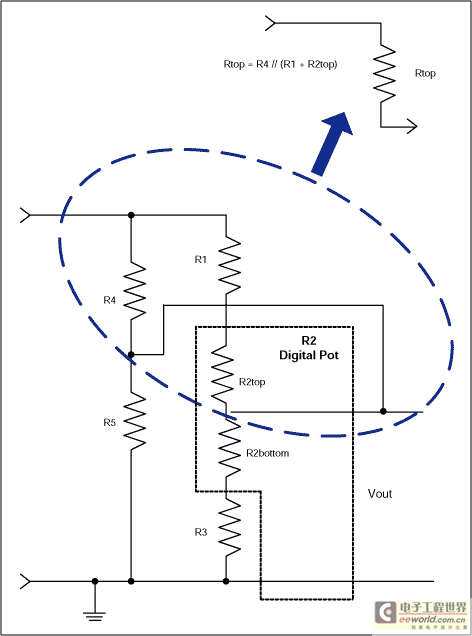

图6中的电路在图1基础上增加了并联电阻(注意,使用了图2中引入的数字电位器模型)。并联电阻降低了电路阻抗(从而提高了带宽),通过设置电路增益,限制由数字电位器在0编码到满标编码之间摆动时导致的衰减,可以达到双重目的。
设置电位器电路增益,使用并联器件限制其调整范围(R4和R5,而不是简单使用串联器件R1、R2和R3),电路带宽优于图1带宽。
还需要注意,电阻R1、R2和R3还会影响电路增益,但是由于其串联电阻要比R4和R5大得多,这种影响非常小。
可以通过几个简单的示例来说明R4和R5对图6电路的影响。在图7中,电路上部的电阻采用了图中方程给出的电阻组合值。注意,由于R4是与R1和R2top并联,它降低了电路阻抗。

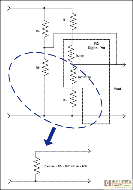

在图8中,电路下部的电阻采用了图中方程给出的电阻组合值。注意,由于R5与R3和R2bottom并联,它也降低了电路阻抗。正是较低的电路阻抗使得带宽大大体高,达到设计目标的要求。
图8. 简化电路“下部”电阻
图9结合了前面图中的简化示例,给出了VOUT/VIN传输函数。从该图中可以清楚看到,通过降低电路阻抗(Rtop小于R1 + R2top,Rbottom小于R2bottom + R3),提高了电路带宽。
