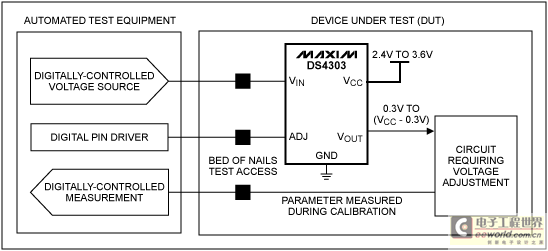

虽然不是数字电位器,DS4303等具有简单的单线数字控制接口的采样/保持电压基准也能用于产品校准(图3)。紧凑的设计非常符合校准的需求,电压基准输出在被控制信号锁定之前取决于输入电压,输出锁定后,除非重新编程或掉电,否则输出将不再发生变化,与输入电压无关。最新产品把锁定后的输出电压存储在EEPROM中,电源上电后可重新恢复。
图3. 非易失采样/保持电压基准DS4303,虽然不是数字电位器,但可理想用于产品校准。校准时,在被控制信号(ADJ)锁定之前,DS4303输出(VOUT)取决于输入电压(VIN)。
