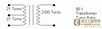

定义:变压器匝数比
本应用笔记对变压器匝数比的定义为:次级线圈圈数和两个初级线圈圈数之和的比值。例如,一个50:1的变压器可能由2100圈的次级线圈和两个21圈的初级绕组组成[2100/(21+21) = 50]。
