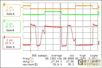

图1详细列出了使用15V直流电源工作时,推挽式驱动器的典型栅极驱动电压和漏极电压波形。在推挽式驱动结构中,当互补MOSFET开启时,正常情况下漏极电压会升至直流电源电压的两倍(或者本例中的30V)。然而,如图1所示,尖峰电压却高达54V。在MOSFET关闭以及互补MOSFET开启时,n通道功率MOSFET的漏极也会出现尖峰电压。
图1. 无缓冲电路时的漏极电压

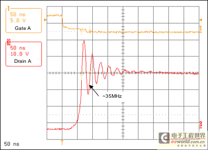

  1. 找出谐振尖峰电压的频率。图3显示出它大约为35MHz。
    图3. 无缓冲电路的谐振尖峰电压的频率
