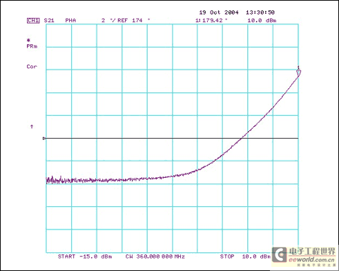

360MHz下的相位扩展特性
图2给出了经过上述更改后,在360MHz下典型相位扩展。
图2. MAX2010在360MHz下的相位扩展特性

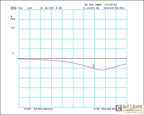

360MHz下的输入匹配
图3. MAX2010在360MHz下的输入匹配特性
