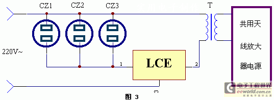

该装置的应用电路工作原理见图3。通常共用天线放大器和用户电视机的电源开关是分离的。有时没有一能电视机工作,而天线放大器仍然接通电源,白白消耗电能。而另一些时候,也可能有多台电视机正在接收节目,而共用天线放大器的电源开关没有合上,这样当然得不到好的接收效果。采用LCE模块则可以很方便地进行自动控制。
共用天线放大器电源自控器
  当电视机用的插座CZ1、CZ2、CZ3(当然还可以设计安装更多的电源插座,只要所用的LCE功率允许)中的任意一只插有电视机的电源开关合上时,共用天线放大器的电源就自动供电。这样既不会浪费电能,又不影响电视机用户,且无须专人管理。
