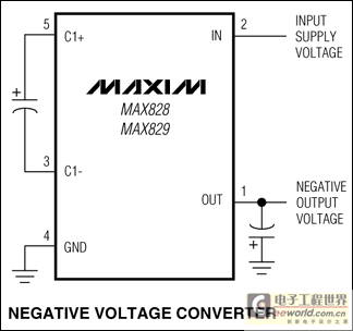

    MAX828,MAX829应用电路
    MAX828,MAX829:典型工作电路
    典型工作电路
