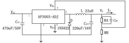

AP3003构建的基本降压电路
2011-04-07 22:02:42来源: 互联网 关键字:构建
这部分电路是整个车载充电器系统的核心部分,它为电池在充电过程中提供必须的电压和电流利用AP3003-ADJ设计电路如图2所示,分压电阻RA和RB用来设定输出电压,CFF电容可以增加环路的相位裕度,提高系统稳定性,推荐取值范围为10nF到33nF
图2  AP3003构建的基本降压电路
