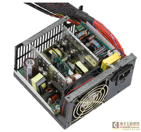

图2.255W ATX电源参考设计外形图

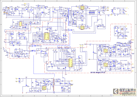

图3. ATX电源参考设计电路图

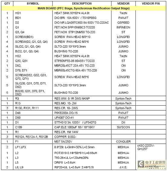

  表2.主板(PFC级, 同步整流输出级)材料清单

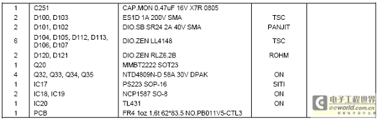

  表3.DC-DC 转换器级和监视级材料清单

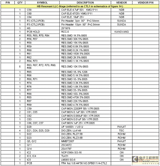

表4.HB 谐振LLC级材料清单

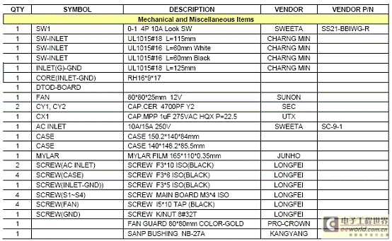

  表5.机械和其
