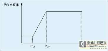

图4显示了非导通时间调制的基本原理。当负载改变时,开关频率将连续降低或增加,开关频率与输出功率的关系如图5所示。低负载或空载时这种连续调变降低开关频率的方式除了可以有效降低能量损失外,还可以避免前两种方法中输出电压突升或突降的问题。
