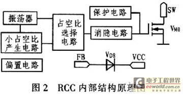

图2是RCC内部结构原理图。反激式开关电源集成电路包括振荡器、小占空比产生电路、占空比选择电路和消隐电路。振荡器与小占空比产生电路相连接,振荡器与小占空比产生电路分别与占空比选择电路相连接,占空比选择电路与消隐电路相连接,欠压锁定(UVLO)是整个反激式开关电源集成电路的启动电路,控制反激式开关电源集成电路的启动与关断,保护电路与输出驱动管VMO连接,消隐电路也控制输出驱动管VMO,二极管VD8直接连接引脚FB和引脚VCC,与反激式开关电源集成电路外围的电容(即图l中的C6)构成整流滤波电路。
2.1 器件工作过程
当电源电压VCC上升到欠压锁定(UVL0)电路的开启电压时,电路开始工作,振荡器、小占空比产生电路、占空比选择电路、消隐电路启动,此时SW端口跳变,后备电源启动,对引脚FB充电,随着引脚FB电压的上升,当超过VCC电压时,二极管VD8导通,后备电源对VCC提供工作电流。振荡器提供一个占空比为12%振荡频率为40 kHz方波,随着VCC电压继续上升,当上升到钳位电路的箝位电压点时,反激式开关电源集成电路会切换到小占空比(4%)状态下工作,这时输出电压将会下降,但是不会马上切换到大占空比状态,直到VCC电压低于过压点时,才会回到大占空比状态,这时工作频率会上升,可以避免反激式开关电源集成电路的工作频率低于20 kHz;当反激式开关电源集成电路的输出负载增加时,电感反激时的能量不足以提供系统输出的能量,VCC电压会下降,当电压下降到反激式开关电源集成电路的欠压点时,反激式开关电源集成电路将会全部关断,等待重启,这时系统进入打嗝模式。如果反激式开关电源集成电路的工作温度过高时,反激式开关电源集成电路的过温保护会将输出SW关断,这时VCC电压会持续下降,一直下降到欠压点电压,反激式开关电源集成电路关断,等待重启,反激式开关电源集成电路也会进入打嗝模式。

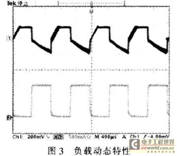

根据图l构成的应用电路,1个单节锂电池充电器的测试数据如表l、表2所示。图3为电流的瞬态特性图。
通过表1和表2的数据可知,该器件基本达到了设计标准,但仍存在以下问题:1)启动电流偏大;2)过压电压与启动电压太接近;3)工作频率偏小,需要通过后续设计进行改进。
