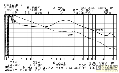

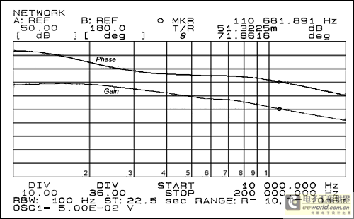

在稳定性方面,图2和图3所示为每路输出的波特图,详细说明了每路输出的增益和相位。
图2. 3.3V/1.4A VOUTPUT波特图
图3. 2.5V/0.6A VOUTPUT波特图
