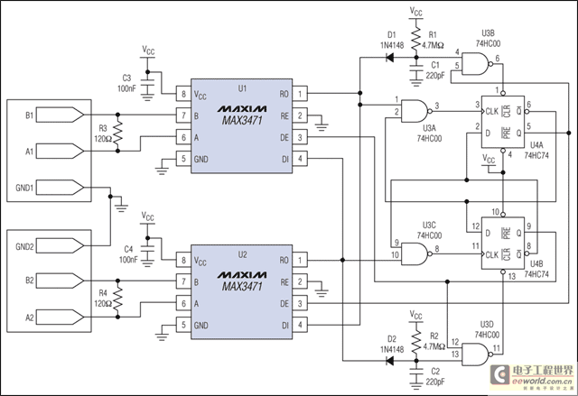

RS-422接口是嘈杂环境和远距离通信的优选方案。但是,当距离超出RS-422的可靠传输能力时,就必须增加中继器。图1所示中继电路仅从3V电源消耗3µA的电流,没有主电源时由电池供电。
图1. 待机电流只有3µA的RS-422中继器。
低待机电流和真失效保护是本应用的两个关键特性。当RS-422输入开路,或者已终端匹配且没有驱动的情况下,U1和U2将使其接收器输出(RO)为高电平。在差分输入端A1和B1处若有输入的数据字节时,则在U1的RO端将产生一个电压跃变,状态机(图1右半部分)在RO的下降沿锁定为ON状态。状态机将U2的驱动器使能引脚拉为高电平,使输入数据字节从U2以全RS-422电平转发出去。
状态机一直监视RO引脚的电压跃变。当一个数据字节传输完成时(当在一个内定的时间间隔内没有下降沿加在状态机上时,即表示字节传输完毕),状态机自动复位并等待任何一侧接口上的下一个数据字节。
一簇数据到达后(图2上部)被转发至A2 (底部信号)和B2 (中间信号)输出。在最后一次跳变700µs后U2释放其输出。其它的时间延迟可通过调整图1中的R1/C1和R2/C2而得到。
图2. 一个输入数据字节被中继器转发,然后进入待机状态。图中垂直刻度为每格1V,水平刻度为每格400µs。
