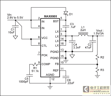

MAX8505是一款高效率、PWM降压型开关调节器,内置高边MOSFET和低边MOSFET,采用16引脚、QSOP封装(5mm x 6.5mm)。1MHz的开关频率允许输入滤波器和输出滤波器使用小尺寸电感和陶瓷电容,占位面积极小。图1所示是完整的MAX8505应用电路。MAX8505可接受5V或3.3V输入,并提供1.5V/3A输出。典型瞬态电流峰值为5.6A。主要的电路元件能够安装在16mm x 14mm面积内,甚至可以获得比LDO稳压器占位面积更小的方案。器件的总功耗仅为0.67W,与LDO相比可保留几乎的5W功率。表1提供了0.9V、1.5V、2.0V及2.5V输出时对应的反馈电阻值。
图1. MAX8505内置开关的降压调节器
表1. 特殊电压下的反馈电阻
VOUT R3 R2
0.9V 10kΩ 1.24kΩ
1.5V 10kΩ 8.66kΩ
2.0V 10kΩ 15kΩ
2.5V 10.5kΩ 22.1kΩ

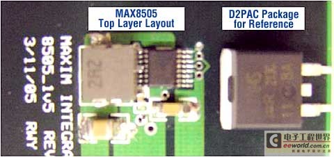

图2所示为MAX8505 PCB布局图的顶层,右侧是D2PAC封装器件,以供参考。PCB顶层包含大量元件:MAX8505、L1、C1、C2和C4。7个额外的小型(0603封装)元件放置在板子的底层,这些元件放置不是很重要。
图2. MAX8505开关调节器的图片,右侧为D2PAC封装器件,用于比较。

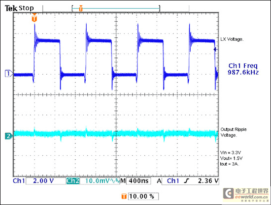

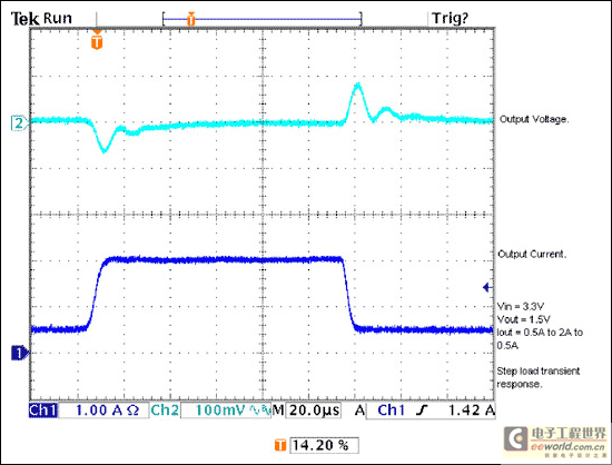

表2列出了LM317、MAX8505和外置MOSFET的典型控制器在功耗、占位面积和外部元件数量方面的比较。MAX8505需要最小的电路板面积,并提供最高的效率。阶跃负载瞬态响应如图3所示。输出纹波电压小于10mV,请参见图4。表3给出了MAX8505的材料清单。

图3. 阶跃负载瞬态响应:由0.5A跃变至2A, 然后返回到0.5A
图4. Lx开关波形和输出纹波电压
