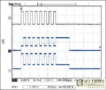

一簇数据到达后(图2上部)被转发至A2 (底部信号)和B2 (中间信号)输出。在最后一次跳变700µs后U2释放其输出。其它的时间延迟可通过调整图1中的R1/C1和R2/C2而得到。
图2. 一个输入数据字节被中继器转发,然后进入待机状态。图中垂直刻度为每格1V,水平刻度为每格400µs。
