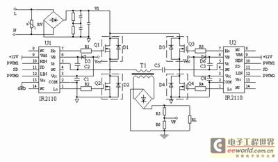

用SG3525A和IR2110构成的高频逆变主电路图
2011-03-31 23:35:20来源: 互联网 关键字:电路图
高频逆变主电路如图4所示,逆变高压电路由全桥驱动组成。功率开关Q1~Q4采用IGBT模块。逆变主电路把直流电压V1转换为20kHz的高频矩形波交流电压送到高频高压变压器T1,经升压整流滤波后提供给负载供电。电路通过控制PWM1和PWM2的占空比,来得到脉宽可调的矩形波交流电压。VF为高压采样端反馈到控制系统的电压。
图 4  高压逆变主电路图
