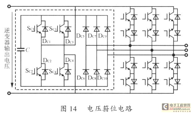

电压箝位电路图
2011-03-31 23:34:54来源: 互联网 关键字:电路图
在有开关器件的电路中,往往通过增加缓冲电路来防止开关器件出现过电压,但在缓冲电路中会产生大量功率损耗,而图14中虚线部分组成的电压箝位电路就可以解决此问题。电压箝位电路包括一个电容、4个开关管和10个二极管。在周波变换器换相的时候,电容吸收储存在变压器漏感上的能量,这就可以避免开关器件发生电压过冲,而且为了降低功率损耗,储存在电容上的能量还可以通过4个开关管反馈回逆变器端或负载端。在周波变换器死区时间内负载电流可以通过二极管DC5-DC10导通,而且还可以当负载过流时快速切断负载,而不会形成过压导致周波变换器中的开关管击穿。
