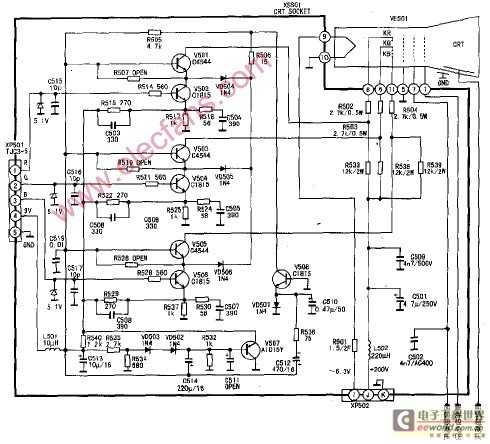

现以康佳P2592N型机的视放输出电路为例(见图1,所示),由V502与V501组成R信号的共射、共基极放大器:V503与V504组成G信号的共射、共基极放大器;V505与V506组成B信号的共射、共基极放大器。从N101(TB1240N) 18、19、20脚输出的R, G、B三基色信号,经隔离电阻R301、R302、R303通过接插件XS305到CRT板的XP501的1、2、3脚,分别加到共发射极放大器V502, V504, V506的基极,基极串联电阻R514, R521, R5
28{均为560Ω)及外部接地的C515, C516, C517(均为10pF)与前端的三只稳压二极管反偏结电容组成低通滤波器(-3dB点频率约为8.8MHz),用于限制图像中频及高频干抚信号并达到较好的阻抗匹配关系。三基色信号经共射放大级V502, V504, V506放大后,直接藕合到共基极放大器V501, V503, V505,共基极的射极输入阻抗成为共射极的负载。由于共基极的输入阻抗低,比起一般视放级将RC直接接在共射极的集电极,共射极的负载阻抗要小得多,使密勒电容效应大为减小(密勒电容为晶体管集电极输出端与基极间的等效反馈电容Ccb),从而使共射极的上截止频率提高。而共基极放大器,在器件与负载相同的条件下,其上截止频率比共射极高得多,故整个共射一共基电路的上截止频率比单个共射极要高许多。本机视放共射一共基组合放大器上截止频率超过6MHz,总电压增益为35一38dB。由V501集电极输出R信号,经隔离耦合电阻R502加到显像管红枪阴极KR;由V503集电极输出G信号,经R503加到绿枪阴极KG;由V505集电极输出B信号,经R504加到蓝枪阴极KB,分别调制显像管的KR, KG, KB的电子束电流,使屏幕发出红,绿、蓝基色光,空间混色成艳丽的彩色图像。R502, R503, R504为隔离电阻,主要为防止显像管软跳火时损坏视放输出管。
共发射极放大器具有较高的电压增益但高端频率特性差,因此必须在共发一共基组合视放电路的共发电路中进行高频补偿,用以扩展视放带宽。R518, C504为R信号放大器的高频补偿元件;R524, C505为G信号放大器高频补偿元件;R530, C507为B信号放大器高频补偿元件。在设计中调整与电容串、并联电阻的阻值,可调节放大器幅频特性的补偿段平、直度,以确保不欠补偿也不过补偿。
