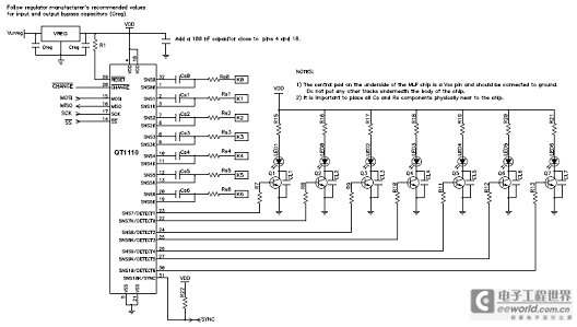

图1.AT42QT1110带检测输出和不用外接触发器的7键典型应用

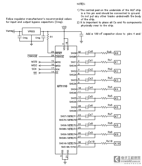

图2.AT42QT1110不用外接触发器的11键典型应用

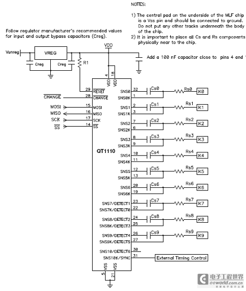

图3.AT42QT1110带外接触发器(SYNC模式)的10键典型应用
