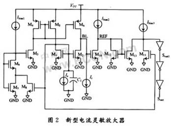

图1所示为电流灵敏放大器基本结构。其中:Ic是存储单元的电流;Ir是参考电流;REF是输出节点;Ibias是电路偏置电流。Ic由存储单元所存储的信息决定,当存储信息为“1”时,Ic为大电流;当存储信息为“0”时Ic为小电流;Ir的值介于Ic的大、小电流之间。REF节点输出电压为:
式中:rout为输出节点REF处的小信号电阻。当Ic≥Ir时,M2将处于截止区,输出端的电压将上拉到电源电压VDD;Ic≤Ir时,M2将处于线性区,输出端的值将接近于0 V。
2 新型电流灵敏放大器
图1所示电流灵敏放大器结构简单,但也存在诸多不足之处,如电源电压不能足够低、预充电电流较小、摆率较低等。对此,文献[7]提出一种自控恒流预充电电路以提高电路读取速度,这一电路的好处在于通过一个反相器实现对预充电电路的关闭,从而确保位线电压不至于太高而影响存储信息。但是通过仿真发现,去掉预充电结构中的反相器后,通过适当调整充电电路晶体管参数,在位线电压不影响存储信息情况下同样能达到较快的读取速度。在此基础上,采用GSMC 0.18 μm工艺设计出一种新型电流灵敏放大器,见图2。在该电路中,M3,M4,M7,M8,M9以及电流源Ibiasl共同构成预充电电路。其中M7,M8,M9和Ibiasl主要用来产生M3的栅极偏压VREF;M3,M4和M5为镜像结构,用来产生预充电电流。Ic和C1的并联结构用模拟存储单元,这种方式能有效地模拟存储单元,同时也提高了仿真效率,其中Ic是读取时存储单元的电流,C1是位线寄生电容。M10,M11,M12,M13和Ibias2,Ibias3构成两级放大器中的第一级,是一个差分放大器。差分放大器的输入信号分别是REF节点和BL节点处的电压。该差分放大器采用一折叠镜像负载,在不增加电源电压情况下可以有效的提高增益。第二级放大器为反相器链。这种反相器链式结构的功能也可以用单个反相器实现,但是采用单个反相器会导致较大的尺寸,从而使寄生电容显著增大从而降低速度。在综合考虑面积、速度等因素之后,这种链式结构更具有优势。

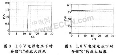

图2中,当存储单元中存储信息为“1”时,Ic为13 μA;存储单元中存储信息为“0”时,Ic=6 μA。Ir为参考电流,其值介于6 μA和13 μA之间,设定为10.5 μA。设定C1为1 pF,Ibias1=Ibias2=Ibias3=16 μA(见文献[6])。采用上海宏力0.18μm工艺在HSpice下进行仿真。
图3为灵敏放大器在1.8 V电源电压和室温条件下对存储信息“1”放大的仿真图形,其中横坐标是时间,纵坐标是输出节点Sout处的电压。从仿真结果可以看出,在室温(27℃)下读取“1”的响应时间为13 ns(在本文中,所有的仿真都是从0 ns开始启动的),输出电压为电源电压,摆率也比较大。这说明该电流灵敏放大器在室温情况下能快速准确地读取存储信息“1”。
图4为灵敏放大器在1.8 V电源电压在室温条件下对存储信息“0”放大的仿真图形。从仿真结果可以看出,输出电压有微小的变化,但是在整个过程中输出电压都低于0.1 V,都在低电平范围内。这说明该电流灵敏放大器在室温情况下能对存储信息“0”进行可靠读取。
