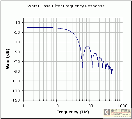

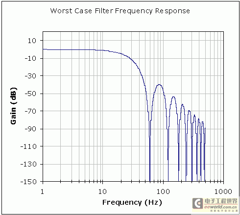

图1、图2和图3给出了具有60Hz陷波、调制频率为19.2kHz、抽样比为320的SINC³滤波器的频响特性曲线。使用Maxim的在线计算器:Σ-Δ 50Hz/60Hz抑制计算器,可以计算各种器件工作模式下的陷波频率抑制。
图1为理想时钟条件下的滤波器频响曲线。该滤波器在陷波频点对60Hz的抑制接近无穷大。图2给出了同样的SINC³滤波器频响特性曲线,但其中加入了±4%的时钟公差。该滤波器在陷波频点提供-83.7dB抑制。
图1. 理想时钟源可以实现无穷大60Hz抑制
图2. ±4%时钟公差可以提供83.7dB的60Hz抑制(最差条件下)

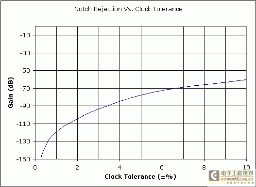

外部时钟可以精确控制,内部振荡器则由工厂微调到指定的精度范围内。图3给出了最差工作条件下的陷波特性与时钟公差的关系,其它参数与图1、图2条件相同。
图3. 陷波特性与时钟公差的关系
改进的生产工艺使生产商可以将相当精确的时钟集成到Σ-Δ ADC中。高分辨率Σ-Δ ADC,例如MAX1415/MAX1416,都内置了振荡器,可以减少外部晶振或外部时钟源的需求,有效节省电路板面积。在内部时钟公差为±4%时,典型工作模式可以保证在最差工作条件下对60Hz频率提供83.7dB的抑制,足以符合多数应用的要求。
