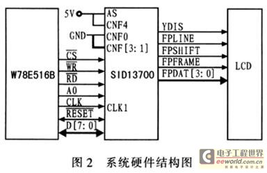

该系统硬件电路主要由W78E516B、SID13700和DMF-50840NF等器件构成。系统硬件结构图如图2所示。系统由单片机W78E516B通过液晶显示控制器SID13700控制液晶屏DMF-50840NF、的显示工作。

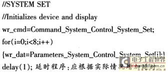

由于SID13700的默认状态是Power SAVE模式,初始化前必须先将其唤醒,否则初始化会失败。初始化之前的唤醒程序如下:
说明:写SYSTEM SET命令后延时再进行初始化,程序才能正常运行或程序开始时进行两次初始化。至此,液晶模块的初始化基本完成。其后的显示字符、汉字显示等程序相对比较简单,读者可参阅SID13700的应用手册。
