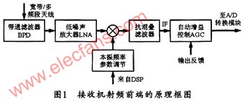

图1所示是接收机射频前端的原理框图。由图1可见,低噪声放大器的主要作用是放大天线从空中接收到的微弱信号,降低噪声干扰,以供系统解调出所需的信息数据,所以,低噪声放大器的设计对整个接收机来说是至关重要的。

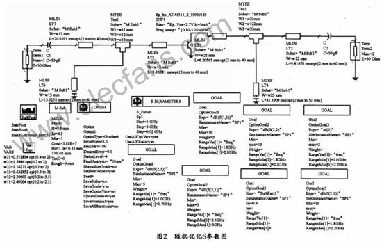

仿真时,可将噪声系数、放大器增益、稳定系数全部加入优化目标中进行优化,并通过对带内放大器增益的限制来满足增益平坦度指标,最终达到各个指标要求。反复调整优化方法并优化目标中的权重(Weight),也可以对输入匹配网络进行优化。但是,对部分电路指标的优化也可能导致其它某些指标的恶化,此时可以根据需要增加一些优化变量。
图2所示是经过一次随机优化的S参数图。
仿真结果表明,该电路基本上已经达到了比较好的性能,且具有良好的输入输出匹配,较高的增益和稳定系数,同时噪声系数也比较好。

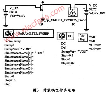

设计封装模型时。可用图3所示的电路来对器件的I-V特性进行仿真,以选择其直流工作点。
在设计偏置电路时,为了防止交流信号对直流电源的影响,可在电源与馈电点之间添加1/4波长的高阻线以遏制交流信号。如果电路中有终端短路的微带线,为了避免直流短路,还应在接地端插入隔直电容。
