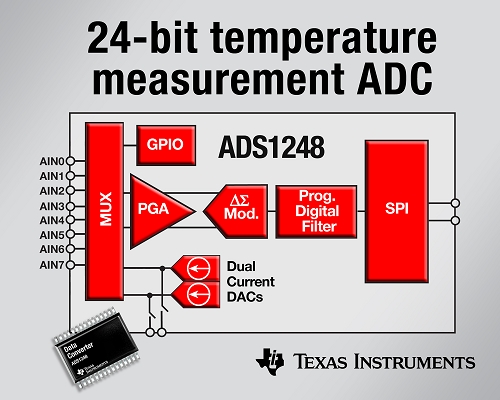

      日前,德州仪器 (TI) 宣布推出具有业界最低功耗与最高集成度的 24 位低噪声温度测量模数转换器 (ADC) 产品系列。ADS1248ADS1247 集成了双匹配电流数模转换器(DAC)、低漂移内反射、振荡器、温度传感器、开路检测 (burnout detection) 以及 8 组通用 I/O。上述 ADC 的数据速率为 2 kSPS,功耗仅为 2.56 mW,可针对温度测量(RTD、热电耦、热敏电阻)、流量/压力测量以及工业过程控制等应用提供一款简单易用的低功耗前端解决方案。
      主要特性
• 具有 24 位分辨率、2 kSPS 数据速率以及 2.56 mW 功耗;
• 4 组差动/7组单端输入 (ADS1248);2 组差动/3组单端输入 (ADS1247);
• 50/60 Hz同步抑制模式;
• 低噪声可编程增益放大器(G=128 时为 40 nV)。
      主要优势
• 完整的高精度温度测量 ADC 解决方案可在不会影响性能的情况下减少器件数量,简化设计工艺;
• 针对需要高分辨率与低噪声的各种工业传感器提供高度灵活的前端;
• 在 -40 至 +125℃ 的工作温度范围内提供优异的测量可重复性;
• 兼容器件形成完整的信号链,包括 OPA277 与 OPA333 高精度运算放大器以及 REF5025 精确电压参照。
