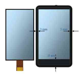

      2.防护层非工作区(不透明区)的边沿宽度为多少?
      对尺寸小于4英寸(10厘米)的触摸屏,触摸屏的边沿宽度,在触摸传感器尾线一侧应不窄于10mm,与尾线侧毗邻的两侧应不窄于3mm。这个边沿空间用于隐藏把透明的ITO图案链接到控制电路的非透明银质箔线并隐藏控制电路本身。对于使用玻璃基底的触摸屏,边沿的宽度或许可以做得更窄,但仍建议使用上述指导原则。图2 描述了这些指导原则。
