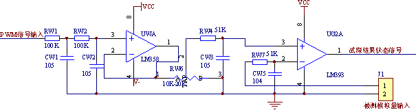

      PWM即脉冲宽度调制,PWM信号是一种周期(T)固定、占空比变化的数字信号。当对其进行积分或低通滤波后,便可获得与其脉冲宽度呈正比的模拟电压,于是将该电压作为试探值与被测模拟量进行比较便可获得与被测模拟量相对应的PWM值或数字量。本设计是利用定时器产生PWM脉冲输出信号,利用比较器作为试探结果状态标志,采用改进的逐次逼近试探算法来实现对被测模拟量的A/D变换。由于一般单片机内部都有定时器,因此可直接利用片内定时器来产生PWM信号即可[2],本设计采用的是MSP430单片机,由于其内部的定时器A具有比较/捕获功能,且内部具有多个捕获/比较器:CCR0--CCRn,因此利用这种功能可更方便的产生PWM信号,从而实现A/D转换。PWM波形的产生是利用定时器A输出模式中的“复位/置位”模式。例如可利用其中的捕获/比较器CCR0来控制PWM的周期,而用CCR1通道控制PWM的占空比,从而可方便的获得PWM信号,如图1所示“复位/置位”模式输出示意图。
      由图1可知,只要改变CCR1和CCR0的值就可以改变输出波形的脉冲宽度和脉冲周期,例如,以CCR0信号作为脉冲周期控制,当CCR1的值改变时即可改变PWM信号的脉冲宽度或占空比,输出信号就是PWM信号。如图2所示[3]。
      若PWM信号的占空比随时间变化,那么经过低通滤波后的输出信号将是幅度变化的模拟信号,因此通过控制PWM信号的占空比,就可以产生不同的模拟信号。本设计中,采用MSP430单片机的定时器A的CCR0来控制周期,采用CCR1来控制占空比,从而产生所需要的PWM信号。
       采用PWM技术的A/D转换电路设计如图3、4所示。A/D转换通过MSP430单片机的内部定时器A产生的PWM信号,通过P23口输出,经过两级RC低通滤波后得到与其对应的模拟信号,然后通过运算放大器构成的电压跟随器进行阻抗变换后,作为试探值送电压比较器LM393的一端,在比较器的另一端接入被测模拟量,两信号在比较器中进行比较,通过检测比较器的输出电平状态即可反映出试探值的大小,由比较器的输出状态调整PWM信号的占空比,产生下一次PWM信号的输出,于是通过不断的试探并修正PWM信号的占空比即可使试探值接近或等于被测量,则此时的脉冲值即为被测量的A/D转换值,可以达到16位的转换精度。另外,由原理图4可知,由于整个电路比较简单且该转换器与系统的连接只有两条信号线:即PWM信号输入线和用于将试探值与被测模拟量进行比较的比较器信号输出线,因此在进行抗干扰隔离时将很容易实现,而在采用普通A/D转换器的电路中进行抗干扰隔离时则要麻烦的多。
