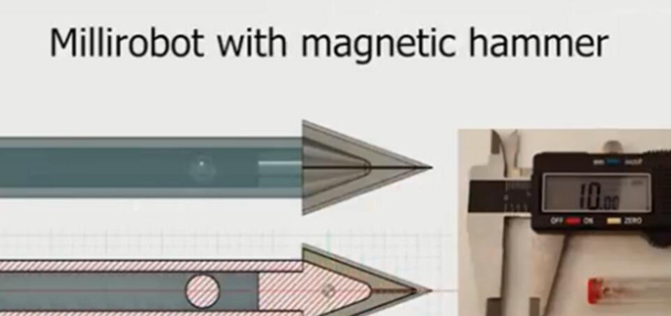

许多医学研究人员已经做过关于利用磁场推动和牵引机器人在人体内移动的实验。在这种背景下,休斯顿的研究人员在一个子弹型机器人内部安装了一个“磁力锤”,这个磁力锤可以产生足够的力量来推动机器人进入动物的大脑中。
此外,机器人体内还含有一个不锈钢珠,它可以通过磁共振成像(MRI)扫描仪产生的磁场的方向变化,推动这个钢珠在机器人体内来回移动。当移向一个方向时,此钢珠可压到机器人后面的机械弹簧,这样,在弹簧将珠子释放的时候,就可以击打机器人的前端,将机器人锤击到更深的身体组织中。
休斯顿大学电子与计算机工程助理教授阿伦·贝克尔(Aaron Becker)说:“这个机器人是由MRI系统和相对简单的材料构成,所以,它可以实现量产。”
这种机器人可以利用医院的标准的MRI扫描仪,也就是说在诊治过程中,医生在患者体内移动millirobots机器人的同时可生成患者的MRI成像。
许多研究微型医疗机器人的研究者,目前尚未在任何临床实验中使用该机器人。他们更倾向于使用定制的磁性线圈,以便更精确地控制影响机器人的磁场方向。相比之下,磁共振成像仪的磁场是固定在一个方向上,这就限制了对机器人移动方向的控制。
更复杂的是,核磁共振成像扫描仪的磁场梯度强度为每米20-40豪特,虽然能够利用它来通过血管控制小机器人进行移动,但是却不能够帮助机器人穿透身体组织。
然而,休斯顿大学的研究人员偶然发现的这个磁锤法,可以充分利用MRI扫描仪的梯度强度。并且,在设计机器人时,他们还增加了其他的功能,以增强机器人的穿透力。
该大学的电子和计算机工程博士后,也是该项目负责人的Julien Leclerc正在思考寻找一种类似于使用箭头的方式。然后,他把三个钛刀片安装在长为50毫米、直径为7毫米的设备上。这些刀片可以使机器人通过锤击动作进入羊羔的脑组织(这一羊羔脑组织来源于当地超市)。这也意味着millirobot机器人再进行操作过程中会留下一些小伤口,其类似于用于微创手术的达芬奇机器人的探针所造成的伤口。
此外,研究人员也把一根针放在了机器人的探测端,这个针是由3D打印的热塑料性的塑料制成。而针的向后倒钩有助于将机器人固定在身体内部的组织中。因此,每次不锈钢珠滑到后端时,机器人都不会回缩。由于卫生的原因,未来的设计会使用该种类针的合成版本。
