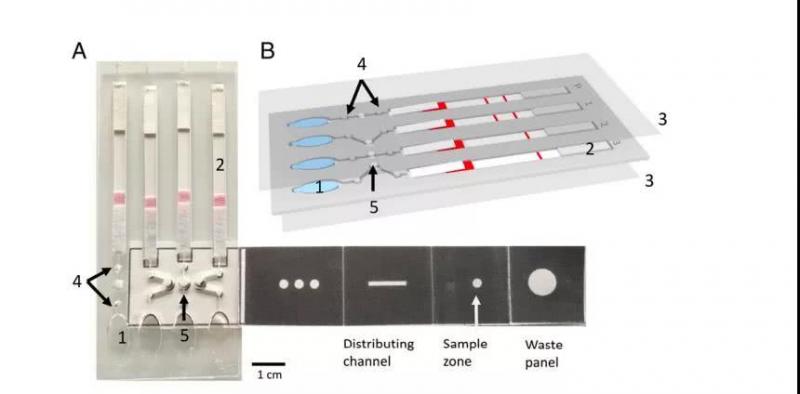

疟疾这一疾病从产生以来,一直在全世界范围内影响着人们的生命及健康,在第一次世界大战时期,殖民非洲、亚洲等地的欧洲部队发生了疟疾大流行,特别是在东非的英军,感染疟疾丧生者达10万以上。现在,疟疾已成为全球最普遍、最严重的热带疾病之一,每年全球约有3亿宗病例发生,导致超过100万人死亡。在很长的一段时间里,研制出疟疾疫苗被认为是“不切实际的”,但2006年,Joe Cohen发明了首个有效的疟疾疫苗。之前人们认为有15分钟的快速诊断测试,使用化验血来判断是否得了疟疾,但这种简易的验血法是不准确的。更精确的方法需要实验室和经过培训的技术人员。在本周发表在《美国国家科学院院院刊》上的一项研究中,格拉斯哥大学的生物工程学家乔纳森·库珀创造了一种传感器,这种传感器不需要昂贵的设备,而且仍然优于其他方法。

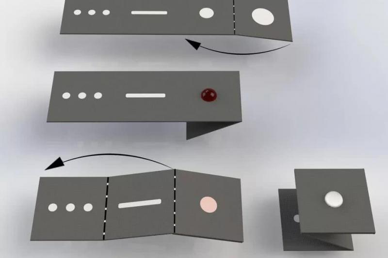

第一步是在一张特殊的纸上刺入一点血,并且让纸张上覆盖着蜡,来控制血液流动和采用特定的化学物质准备血液进行检测。以特定的方式折叠纸张可以控制血液,以便为下一步做好准备。将样本放在能够检测疟原虫存在的微小测试条旁边。然后,用薄膜密封整个物体,放在热板上45分钟。当含有被感染样本的包装升温时,疟原虫的DNA被反复复制,使其更容易被检测到。如果在那里,条纹会显示两条红色条纹。如果没有,他们将只显示一个。
库珀在乌干达圣基齐托和马尤格地区对67名6至14岁的儿童进行了测试。(研究人员和孩子们都不知道谁患了疟疾。)折纸条在98%患了疟疾的学生中正确地检测到了疟疾。这比当地卫生保健小组采用的其他技术要好,后者仅在86%的病例中检测到疟疾。现在,乌干达卫生部的专业人员正在考虑在农村地区使用这种设备,让更多的儿童能够在健康的环境下成长。
