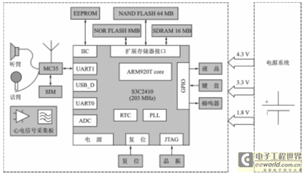

  系统的整体结构如图1所示,以S3C2410为核心,外扩了8 MB的NOR FLASH、64 MB的NAND FLASH以及16 MB的SDRAM等存储芯片,通过GPIO口扩展了键盘、LCD和蜂鸣器等人机接口单元,对外提供USB和UART等通信接口,同时连接了Siemens公司的MC35模块,以实现无线传输和紧急呼叫功能。从系统的总体功能结构来看,可将系统划分为5个模块:电源模块、心电数据采集模块、数据无线传输模块、图形用户界面模块、数据存储管理模块。

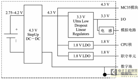

  系统采用单节1700 mAh锂离子可充电电池供电,但随着电量的释放,电压也在不断降低,变化范围为4.2~2.75 V。而本系统中分别需要一个4.3 V的MC35工作电压、一个3.3 V的I/O电压、一个1.8 V的CPU核电压和一个1.8 V的CPU职守电压。为了满足系统的要求,电源电路中必须同时具备升压稳压器和低压差线性稳压器。为了解决该问题系统采用1个开关型升压DCDC稳压器、1个3.3 V极低压差线性稳压器和2个带有Shutdown引脚的1.8 V低压差线性稳压器来组成供电系统,供电方案如图2所示。

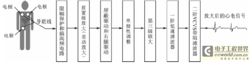

  由于心电图信号的检测是属于强噪声背景下的超低频(0.5~100 Hz)微弱(0.1~5 mV)信号检测,具有微弱性、稳定性、低频特性和随机性等特点,故要求前置级应满足高输入阻抗、高共模抑制比(CMRR)、低噪声、低漂移和高安全性。微弱的心电信号受到来自人体内外的多种干扰,其特征被淹没在复杂的信号之中,为了使其特征突出,就有必要对其进行预处理。系统采用的心电信号采集原理如图3所示。其中前置级采用差动放大电路,其放大倍数为22.4倍;后级放大电路的放大倍数为37倍,则总放大倍数为828.8倍。
图3 心电信号采集原理
  由于心电信号为低频信号,因此在模拟电路上,设计截止频率为100 Hz的一阶低通滤波器来滤除高频干扰,采用二阶VCVS带阻滤波器来滤除50 Hz工频干扰。在数字处理上,为了抑制对心电信号影响较大的工频干扰和基线漂移,采用2 048点FFT对输入的一帧心电数据进行时域—频域的变换,然后去除0.5 Hz以下的低频和50 Hz的工频;同时为了抑制高频噪声和50 Hz倍频造成的干扰,又滤除了100 Hz以上的频率,然后再进行IFFT将此组数据变换回时域。
