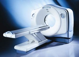

  LightSpeed VCT(层容积电脑扫描仪)扫描仪是GE医疗(一家资产150亿美元的研发公司)开发的几种尖端产品之一。它在0.35秒内转动一次,扫描40毫米的区域。这种速度足以在极短的时间内(5次心跳)对心脏实现立体扫描。
  对患胸部疼痛的病人采用这种高速扫描也可以确定他们是否患有其他病症,如心脏病、肺栓塞或动脉剥离症。这三种病症是造成胸部病痛的致命元凶,使用常规透视技术有时很难检查出来。使用快速扫描仪对病人和医院都有好处,病人在狭窄的空间进行检查所费时间更少, 而医院在一天的时间内也可做更多次数的扫描。但是扫描仪高速处理器带来一个问题,它们会产生更多的热
量。热量产生是一个普便存在的问题,然而对扫描仪来说却尤为严重。
  因为过多热量对完成迅速精确成像的电子二极管有负效应。工程师们将控制板与二极管近距离设计安装, 目的是缩短它们之间的传输线来以减少干扰。“将电子器件与二极管近距离安置有利于降低干扰噪声。”GE医疗的高级研发工程师Ashutosh Joshi说。
GE的LightSpeed CT机对心脏快速精确的成像
  近距离和发热对心脏扫描仪不是什么好事情。“产生的热负荷是以前的两倍,由于电子器件之间距离太近。”Joshi说。以前控制器离二极管有一英尺远,现在它们间的距离仅几英寸,如果不采取散热措施,扫描仪的电路部分的温度可能会超过电子二极管的适宜工作温度范围通常是在稍高于40℃。

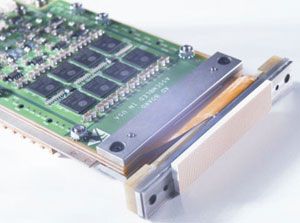

  这些电子器件,包括封闭在BAG(球状矩阵排列)包里的八个ASIC(特定用途集成电路),安装在普通FR-4 电路板上。这种基质板成本低廉,但是不具备陶瓷基质板所有的散热性能,或其他成本较高的基质板所有的散热性能。
  使用粘连物带来的好处不仅是改善散热性能,同时它也帮助简化了生产工艺并提高了可靠性。在早期的扫描仪上GE使用基于硅树脂的填充垫,但是它质地较硬,难于粘连。“我们在生产过程中需施加较大压力,结果导致电路板翘曲。” Joshi说。
电路板上有八个高速ASIC通道和其他很多功能模块
  翘曲对任何焊接触点都不利,特别对某些无源元件可能造成严重问题,因为它们是通过极少量的焊点连接到电路板导电线路中。SilCool材料的力学性质在设备安装完后也能起积极作用。“它柔韧性好,不对芯片产生压力。”Joshi说。
  使用SilCool材料也有利于缩短生产时间。GE 最初使用一种材料在室温下需要六到八个小时进行加工处理,而SilCool在100℃ 温度下加工需要两小时,在150℃下要一小时。
