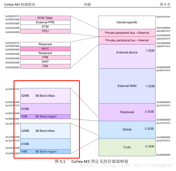

最近在进行stm32l011f4的编程,想到stm32有位带操作,便想试一试,但是事与愿违,先贴下位带操作代码
Cortex‐M0的位带操作代码
//IO输出方向设置
#define SDA_IN()  {GPIOA->MODER&=0XFFF1FFFF;}        //PA_10设置成输入
#define SDA_OUT() {GPIOA->MODER&=0XFFF5FFFF;}       //PA_10设置成输出
// SDA = PA_10;SCL = PA_9
#define IIC_SCL    PAout(9)
#define IIC_SDA    PAout(10)
#define READ_SDA   PAin(10)
MODER寄存器为IO端口功能寄存器
Cortex‐M3的位带操作代码
//IO输入输出设置
#define SDA_IN()  {GPIOB->CRH&=0XFFFF0FFF;GPIOB->CRH|=8<<12;}
#define SDA_OUT() {GPIOB->CRH&=0XFFFF0FFF;GPIOB->CRH|=3<<12;}
//SDA=PB_11;SCL=PB_10
#define IIC_SCL    PBout(10) //SCL
#define IIC_SDA    PBout(11) //SDA
#define READ_SDA   PBin(11)  //SDA设为输入
CRH为Cortex‐M3的端口功能寄存器
但是Cortex‐M0编译一直有问题,经过查阅资料,Cortex‐M0芯片不支持位带操作
Cortex‐M3存在端口映射区,所以支持位带操作。
Cortex‐M0不存在端口映射区,所以不支持位带操作。
所以同学们在编写Cortex‐M0的程序时,可以不考虑位带操作。

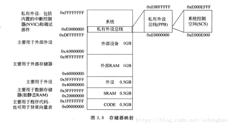

Cortex-M3内核之位带操作
       位带操作(Bit-Band Operations ),顾名思义,就是开发人员可以单独对CPU寄存器的某一位进行读写操作,这无疑将会简化我们开发代码的难度。我们也许已经在8051单片机中体会到了这种位带操作带来的好处,比喻说我要点亮一盏LED灯(假设这里LED灯的阴极已接地),通常只需要下面两行代码就可以完全搞定:       sbit LED=PX^n;     LED=1;       //X的取值范围为0-3,取0时外部加上拉电阻。n的取值范围是0-7。

STM32F1(Cortex M3内核)位带操作
 本文参考《STM32_参考手册》2.3.2 位段               《CM3权威指南》第五章 存储器系统Cortex M3内核有两个位带区,对应的是片上RAM区和片上外设的最低的1MB地址范围,而位带别名区里面的每个字对应位带区的一个比特,也就是对位带别名区的一个字的操作相当于对位带区对应一个位的置零或者置一。Cortex M3的位带区和位带别名区如下图所示。从位带区到位带别名区有如下的映射关系:bit_word_addr =bit_band_base + (byte_offset×32) + (bit_number
