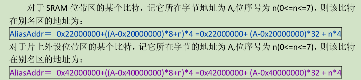

首先解释下位带操作(bit-band)的提出:
再学习C51的时候,都会用到位操作,以一位(bit)为数据对象来操作,C51可以简单的使用P2.1 = 1;或者P2.1=0;来操作P2口的第一位。STM32使用寄存器或者库函数操作IO口相对复杂的多。现在STM32的位带操作(bit-band)就是实现这样的功能,操作的对象可以是SRAM或者IO口的一位。
实现位带操作(bit-band)的方法:
把相关的寄存器的某个位映射(膨胀)为一个32位地址,往这个地址里边写数据,可达到配置相关寄存器位置位或者清零目的。
问题是:我们如何知道这个地址呢?我们的外设都是挂载在总线上,总线给外设都分配地址,我们在基地址基础上进行扩展。
相应的公式:(标记,不太理解,后期补充)
位操作实现驱动led灯,方法和寄存器和库函数类似,
第一步都是使能相应的IO端口。(库函数或者寄存器方法都行)
第二步就是配置相应的IO端口。(库函数或者寄存器方法都行)
第三步用位操作对IO口进行设置。
